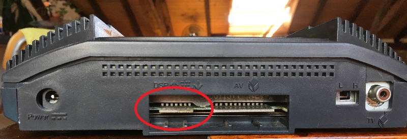

ich möchte mir für meine Raubkatze ein JagLink basteln. Ist ja eigentlich nicht so schwierig, aber ich finde nirgends die entsprechenden Stecker. Das originale JagLink ist ja nicht zu bezahlen...

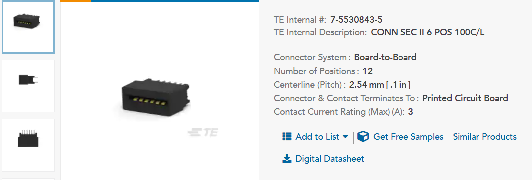

der externe DSP- und Video-Port haben einen Rasterabstand von 2,54mm (0,1").
Schau doch mal nach https://www.te.com/usa-en/product-7-5530843-5.html, der sollte passen.
Alternativ fallen mir als Stecker da nur noch die Oldschool Lösungen ein, also ein altes 5,25" Floppykabel aus der Bastelkiste oder ein ISA-Slot Connector von einem alten Mainboard oder neu vom Elektronikhändler Deines Vertrauens 😉....
Beide müssten dann entsprechend auf die 2x6 Pin-Länge noch angepasst werden.
Gtx, andY
Ja ISA sollte passen. Die ICD CatBox wird auch damit angestöpselt an den Jaguar.

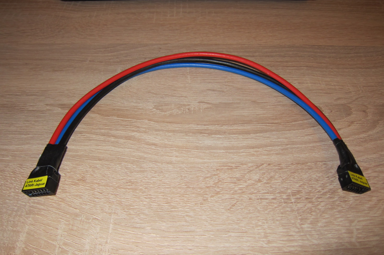

Es ist vollbracht!
Hab' mir die Steckleiste bei Mouser besorgt. Das fertige Kabel sieht jetzt so aus: Atari_Jaguar_link-cable.JPG Die dicken Kabel hab' ich genommen wegen der Abschirmung. Angeblich ist der Jaguar da sehr empfindlich. Außerdem gibt's ja da noch den UART-Bug, der mit guter Abschirmung vielleicht weniger oft auftritt. Jedenfalls funktioniert das Ganze und ich kann mich jetzt Doom zu zweit spielen.
Danke noch mal an alle Tippgeber!
Ach ja, ich hab' ein paar mehr genommen von den Steckerleisten für den DSP-Anschluß.
Falls jemand Bedarf hat...

Ahh sehr schön, Kabel sieht gut und solide aus 😎 !
PS: Freut mich, dass ich helfen konnte 😉 .

Cook, die haben Dir die Stecker ja sogar nach Wunsch beschriftet :duckundweg: 🤣
Damit, wenn ich in 5 Jahren das Kabel aus der Wühlkiste ziehe, wieder weiss was man damit macht... 😁
pps schrieb: Cook, die haben Dir die Stecker ja sogar nach Wunsch beschriftet :duckundweg: 🤣
Bei den Preisen, die Mouser aufruft, ist das doch eine Selbstverständlichkeit 😂 😂 😂!
